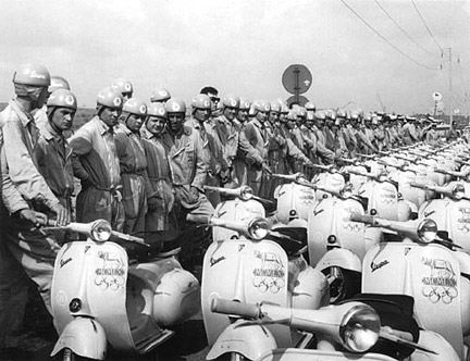

    ปลายปี 1958 จะเริ่มมี Vespa S/N ถัง VBA1T ถึงปี 1960 โครงก็จะเป็นดังรูป ท้ายจะมน ถังน้ำมันจม รุ่นนี้โด่งดังสุดขีดปรากฏตัวครั้งแรกตอน โอลิมปิก กรุงโรม ปี 1960 เครื่อง VBA1M สามเกียร์
