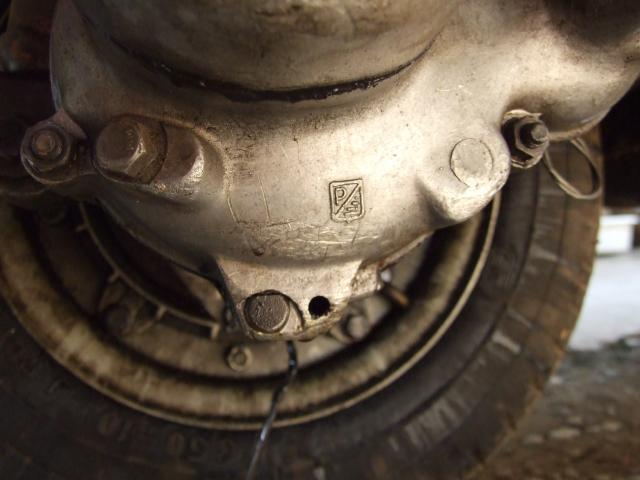

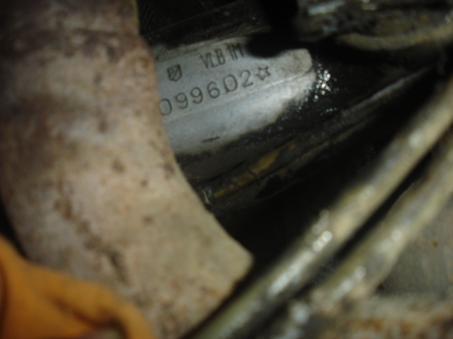

    สปิ้นผมไม่มีใบโพที่ครื่อง มี vlb 1 m อีกบรรทัดมี p มีดาว 099037- และดาว แล้วฝาด้านเดียวกันเป็น บาจาด เลขข้างเคร็งตรงกันทั้งสองชุด(เลขแคร็งเครื่อง 234 อีกข้างก็ 234 ) ตัวถังรถกับเครื่องตรงเล่มหมดโอนได้เรียบร้อยด้วย รถทะเบียนปี 2512 ทะเบียน 7ก3647ครับ หมายความว่าเป็นอิตลีหรืออินเดีย ใครรู้ตอบด้วยครับName:  DSC01102.JPG

    ถ้าเป็นรถทะเบียนถุกต้อง ไม่สวม ระบุ ยี่ห้อรถว่า เวสป้า ก็น่าจะอิตาลี่ เพราะ อินเดีย จะระบุยี่ห้อ บาจาด หรือไม่ก็ บาโก้

    "ฝาด้านเดียวกันเป็น บาจาด"
    ???อันนี้ไม่เข้าใจเหมือนกันว่าทำไมเป็น เป็นบาจาด
    แต่ถ้ามีตัว p ก็คงจะเป็นสปิ้นตัวเเรกๆ ที่จะเหมือน 64
    ที่บอกมาว่า

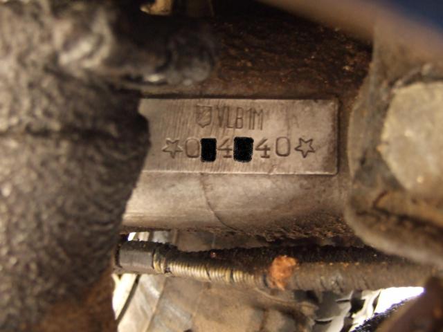

    เลขข้างเเครงตรงกันทั้ง 2 ก็เหมือนว่า ไม่ได้เปลี่ยนแครงทั้ง 2 ฝัง
    ถ้าให้ ผมเดานะครับ ขอย้ำว่า เดา+ไม่แน่ใจ = ความรู้อันน้อยนิด แต่ก้อยากจะสเลอ (เพราะของผมก็ เป็นสปิ้นตัว p เลขโครง เลขเครื่อง ขึ้นต้นตัว p ตรงเเครงเครื่องก้เป็น รูป ตัว p เหมือน 64 ครับ )

    รถผม จะเป็นแบบนี้ ครับ
    แต่ถ้ารถคุณ เขียนว่าบาจาด ผมคิดว่ามันอาจจะมีอะไร ผิดพลาด ตั้งแต่สมัยนู่น หรือไม่ก็มีการทำอะไรกับตัวเลขหรือ เครื่องหมายสัญลักษณ์ตรงบาจาด

    เวปนี้มีทุกอย่างที่ชาวเวสป้าน่าจะทราบไว้ครับ
    ทั้งคู่มือ ซีเรียลนัมเบอร์ตรงรุ่นไหน คู่มือซ่อม ก็มี
    http://scooterhelp.com/serial/ves.serial.numbers.html
    Which serial number do you want to search by?
    Frame Number
    Usually the frame number will be something with a "T" at the end ex: VSX1T for a P200E
    Engine Number
    Usually the engine number will be something with an "M" at the end ex: VSE1M for a Rally 200
    อันนี้ Frame ของผมครับ
    หลังจากลอง key แล้ว
    Frame Number
    Serial Number Search Result
    You have a 1971 Vespa 150 Sprint
    Engine Number
    Motor Number Search Result
    You have a 1974 Vespa 150 Sprint Veloce motor
