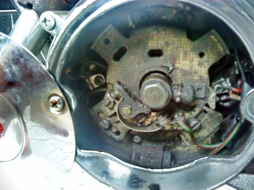

    คือตอนนี้ เวลาเติมน้ำมัน ก็จะใส่ออโต้ลูปฝานึงลงไปด้วยน่ะครับ (อันนี้ควรทำรึไม่ครับ) คนขายรถคันนี้ เขาแนะนำมาอย่างนี้
    แก้ไขครั้งสุดท้ายโดย tanaka2233 : 26-05-2010 เมื่อ 16:23
    phaiboon
    Mar 2006
    249
    จาให้ดูอาราย
    ดูทองขาวหางกุดหรือ
    เวลาซื้อแบต ให้ดูขั้วแบตให้เหมือนกันนะ
    ม่ายง้านอาจจะมีปัญหาสายไฟ
    แก้ไขครั้งสุดท้ายโดย phaiboon : 28-05-2010 เมื่อ 10:33
