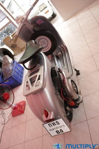

    ถังลอย เวส 64 ปะผุแห้งๆ + มิกเอาบังลม เอากะดอง เอาหัว ของหลายๆ คันมาประกอบรวมกัน
