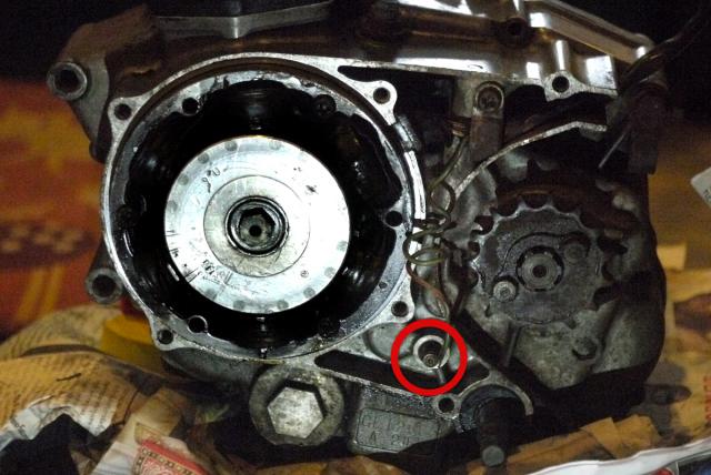

    ลุงแดงครับผมถอดเครื่องมาทำสี แล้วจะประกอบกลับไป คราวนี้จะตั้งวาล์ว ดูมาร์คยังไงครับ (ตอนถอดก็ขีดไว้แต่หาไม่เจอ)
    รถ gl125 เป็น cdi แล้วครับ (ผมแนบรูปฟีลมาให้ดูด้วย)
    ปล.แล้วไอ้ที่ผมวงกลมแดงๆ เหมือนสายไฟมันจะหลุดออกมา หน้าตาเดิมๆ มันเป็นยังไงครับ ผมดูของผมแล้วเหมือนพลาสติกอะไรมันหักไป แล้วไม่รู้จะต่อสายไฟกลับไปยังไง เห็นมีสปริงอยู่ด้วย

    ต้องบอกก่อนนะว่าถ้าถอดลิ่มแม่เหล็กแล้วก็บอกไม่ได้ค รับเพราะเขาต้องขยับแม่เหล็กแน่ๆ ถ้าเดิมๆมีลิ่มก็จะมีมาร์คอยู่ที่ฝาครอบอีกตัวที่ถอด ออกไม่มีในรูปครับสังเกตุให้ดีจะอยู่ด้านบนเป็นปลายแ หลมๆคล้ายลูกศรครับ
    การตั้งวาวล์ให้หมุนลูกสูบขึ้นให้สูงสุดแล้วตั้งได้เ ลยครับ
