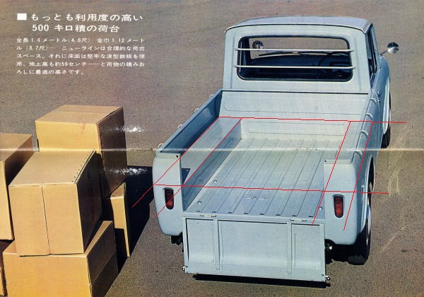

    บั้นท้ายเตรียมเจาะใส่ไฟท้ายแล้วครับ และมีข้อสงสัยถาม"พี่โจ๋น"หน่อยครับ
    การยึดไฟท้ายของท่านแก้วยึดยังไงครับ เพราะถ้าไม่มีอะไรมาปิดอีกที ผมว่า
    สายไฟ คงเกะกะพื้นที่สำหรับวางของแน่ๆเลย ขอดูหน่อยน่ะครับพี่โจ๋น . . .
    ส่วนด้านนอกจะทำให้เหมือนรูปนี้ครับ เป็นเบ้าลึก รับกับเลนส์ไฟพอดีครับ งงแต่ด้านในครับ

    อ้างอิง ข้อความดั้งเดิมโดยคุณ vw_jacky อ่านข้อความ
    แบบนี้หรือเปล่านะพี่แจ็คกี้ บนซุ้มล้อผมยังเป็นทรงเหลี่ยมยาวตั้งแต่หัวถึงท้าย คือพื้นกระบะของผมยังทรงเดิมเหมือนในรูปครับ
    ผมบอกช่างผมว่าให้ติดเบ้าไฟให้ต่ำกว่าเหลี่ยมซุ้มล้อ ด้านบน มันจะได้ไม่เห็นเบ้าไฟท้าย ผมลองขีดเส้นให้ดูนะครับ กระบะท้ายคุณแก้ว
    ก็แบบเดียวกันกับของผมเลยครับ
